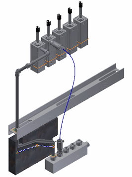

le groupe de fonctions Conduite
Créer une conduite de tuyau .La conduite AirSystem2:1 est ajoutée et activée dans le navigateur. L'onglet Conduite de tuyau s'affiche sur le ruban.
le groupe de fonctions Routage
Créer un routage .Un routage de tuyau est ajouté à la conduite et activé. L'onglet Routage s'affiche sur le ruban.
le groupe de fonctions Créer
Routage .Le raccord de début spécifié par le style de flexible est attaché au curseur et prêt à être placé.
Si l'orientation du raccord n'est pas correcte, cliquez avec le bouton droit et sélectionnez Connexion suivante.
