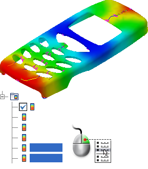

  4. Cliquez deux fois sur le nœud Durée de remplissage. Le modèle s'affiche comme illustré dans l'image suivante.
  5. Cliquez avec le bouton droit de la souris sur les noeuds Emprisonnements d'air et Lignes de soudure dans le navigateur et activez Superposer dans le menu contextuel. L'affichage du temps de remplissage inclut désormais les emprisonnements d'air et les lignes de soudure comme illustré dans l'image suivante.
  6. Vous pouvez activer chacun de ces noeuds séparément ou ensemble pour visualiser le modèle. Cliquez avec le bouton droit de la souris sur les noeuds Emprisonnements d'air et Lignes de soudure dans le navigateur et désactivez la sélection de Superposer.
  7. A l'aide de la légende des contours des couleurs, examinez la répartition des couleurs sur le modèle, chacune indiquant la durée de remplissage de chaque zone.
Le résultat de l'analyse de la durée de remplissage indique la position du front d'écoulement à intervalles réguliers à mesure que l'empreinte se remplit. Les différentes couleurs représentent les pièces du moule qui sont remplies simultanément. Au début de l'injection, le front d'écoulement est représenté en bleu foncé. Les dernières zones à remplir sont représentées en rouge. Les zones non colorées indiquent des parties non remplies, c'est-à-dire que la pièce est incomplète.
L'espacement entre les lignes de contour ou la largeur des bandes de couleur indiquent la vitesse d'écoulement. La durée entre chaque ligne ou bande étant la même, plus les lignes ou bandes sont écartées, plus le front d'écoulement se déplace rapidement. Une pièce dont le résultat de durée de remplissage est correct indique une structure d'écoulement équilibrée. Ce qui suit s'applique également :
Dans ce didacticiel, l'emplacement central du point d'injection fournit une structure de remplissage presque équilibrée. Le front d'écoulement atteint le sommet de la pièce un peu avant la base. La vitesse d'écoulement est élevée près du point d'injection et relativement élevée en bas de la pièce (en dessous du clavier). La vitesse est élevée dans ces zones car le front d'écoulement n'est pas très large comparé au reste de la pièce. Les zones dans laquelle la vitesse est élevée subissent généralement un cisaillement plus élevé.
