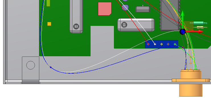

  1. Dans le navigateur, développez le fil 2207, cliquez avec le bouton droit de la souris sur le deuxième point de construction que vous avez créé, puis choisissez Redéfinir le point dans le menu contextuel.
  2. Dans la fenêtre graphique, immobilisez le curseur près de l'onglet, comme illustré, au niveau du boîtier. Une info-bulle affiche la valeur de décalage pour le point.
  3. Dans la fenêtre graphique, cliquez avec le bouton droit (pas sur le point) et sélectionnez Modifier le décalage dans le menu contextuel. Entrez ensuite 0,200 et cliquez sur OK pour modifier le décalage.
  4. Cliquez sur le point à l'emplacement affiché pour créer un point décalé par rapport à la face du boîtier. Le fil est recalculé.
  5. Dans la fenêtre graphique ou le navigateur, cliquez avec le bouton droit de la souris sur le troisième point de construction créé, puis choisissez Déplacement/Rotation 3D.
  6. Sélectionnez ou faites glisser le segment de trièdre afin de déplacer le point vers l'emplacement voulu.
    Un aperçu de la position du fil s'affiche et toute violation du rayon de pliage est indiquée avant de valider le déplacement.
  7. Cliquez sur OK. Le fil est recalculé à son nouvel emplacement.
