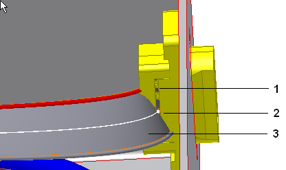

  1. Vérifiez que l'ensemble de câbles et faisceaux Limande est toujours actif, puis effectuez un zoom avant sur la limande D-Sub. Le corps du câble (3) est torsadé par rapport à la fente (1) du connecteur.
  2. Cliquez sur le point sélectionné précédemment (2) avec le bouton droit de la souris et choisissez Modifier la torsion.

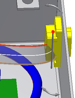

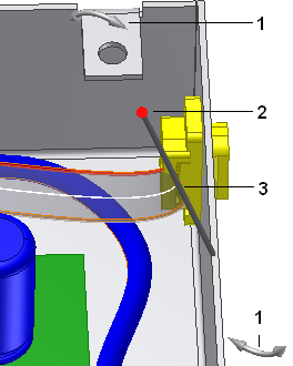

  3. Le contrôle de la torsion apparaît au point sélectionné.
    Les poignées de rotation (1) permettent de modifier l'orientation en cours. Le point rouge (2) est l'indicateur du conducteur 1. La barre d'orientation (2) représente l'orientation de la surface sur la limande à l'emplacement sélectionné.
  4. Cliquez sur une poignée de rotation et faites-la glisser jusqu'à ce que le corps de la limande soit aligné sur la fente et relâchez le bouton de la souris.

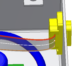

  5. Cliquez avec le bouton droit de la souris, puis choisissez Appliquer dans le menu contextuel.
    Le corps de la limande se positionne sur le nouvel emplacement.
