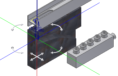

  1. Cliquez avec le bouton droit de la souris dans la fenêtre graphique, puis vérifiez que l'option Cotation automatique est activée.
  2. Immobilisez le curseur sur l'extenseur de ligne rouge; cliquez avec le bouton droit de la souris, puis sélectionnez Entrer la distance.
  3. Entrez 3.4 pouces dans la zone de texte Entrer la distance, puis cliquez sur la coche verte.
    Le point est créé à l'écran et l'outil de routage orthogonal 3D s'affiche une au niveau de ce point. Cette fois-ci, comme il s'agit d'un point arbitraire situé dans l'espace, toutes les directions sont activées et sélectionnables (à l'exception des sélections antérieures).
