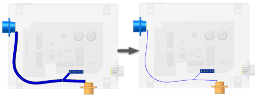

Affichage des segments
Il est possible d'afficher les segments en mode de rendu ou de trait d'axe. L'affichage en mode de rendu fournit une présentation 3D, alors que l'affichage en trait d'axe fournit une vue non obstruée des points de construction et de la trajectoire.
Comme les fils, les options d'affichage peuvent être définies pour des segments individuels ou pour tous les segments dans un ensemble de câbles et faisceaux sélectionné. La préférence d'affichage peut être définie de différentes manières. Utilisez le menu contextuel pour l'occurrence de segment ou le dossier Segments, la boîte de dialogue Propriétés du segment ou la commande Paramètres d'affichage dans l'onglet Câble et faisceau. Les paramètres d’affichage au niveau de l'occurrence remplacent l'état d'affichage en cours.
Pour modifier le paramètre d'affichage de tous les segments, sélectionnez le dossier Segments dans le navigateur, cliquez avec le bouton droit de la souris, puis choisissez Afficher tout sous forme de rendu dans le menu contextuel.
Vous pouvez également modifier l'affichage d'un seul segment. Dans l'onglet Câble et faisceau, dans le groupe de fonctions Visibilité, dans les paramètres d'affichage, sélectionnez l'option Affichage rendu. Une autre méthode consiste à cliquer avec le bouton droit sur un segment, puis à choisir Afficher rendu dans le menu contextuel.
