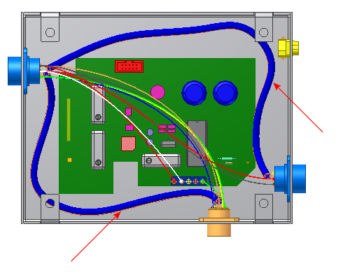

Les segments définissent les trajectoires virtuelles d'un fil ou d'un câble dans un ensemble. Chaque clic dans la fenêtre graphique crée un point de construction sur le segment. Les points de construction sont utilisés pour manipuler le segment afin de lui attribuer la position et la forme choisies.
Le segment est créé avec un diamètre par défaut et est décalé de la géométrie sélectionnée d'une distance donnée. Le diamètre du segment s'ajuste lorsque les fils sont acheminés dans le segment.
Une fois la trajectoire définie, il est possible de la modifier de plusieurs façons, notamment par insertion d'épissures ou création de ramifications de segments.
