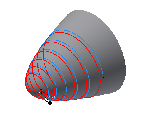

Utiliser une courbe par équation 3D en tant que rail de balayage
Pour utiliser l'esquisse 3D dans la fonction de balayage, réorganisez les fonctions dans le navigateur. Vous allez ensuite modifier le balayage et changer le type afin d'utiliser un rail de guidage pour la fonction.
  1. Dans le navigateur, faites glisser l'Esquisse 3D 2 sur Balayage 1. Cela vous permet d'utiliser l'esquisse 3D dans la fonction de balayage.
  2. Développez Balayage 1 et modifiez Esquisse 2.
  3. Définissez le diamètre du cercle sur 0.01 mm.
  4. Terminez l'esquisse.
  5. Modifiez Balayage 1.
  6. Définissez le type sur Rail de trajectoire et de guidage.
  7. Sélectionnez la courbe par équation dans Esquisse 2 en tant que rail de guidage.
  8. Cliquez sur OK.
