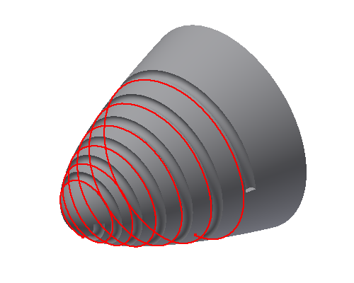

Créer une autre courbe par équation 3D
Pour compléter le modèle, créez une autre courbe par équation 3D. Cette courbe sert de rail de guidage dans une fonction de balayage.
  1. Tracez une esquisse 3D.
  2. Activez la commande Courbe par équation.
  3. Vérifiez que le système de coordonnées est défini sur Cylindrique.
  4. Saisissez les valeurs suivantes :
    • r (t): t
    • θ(t): 1800 * t + 800
    • z(t): t^2
    • tmin: 0.5
    • tmax: 1.7
  5. Terminez l'esquisse.
