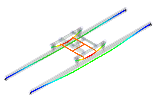

Une fois la simulation terminée, la fenêtre graphique affiche les résultats du déplacement. Le jeu de résultats complet est placé dans le dossier Résultats.
Les messages d'état concernant la simulation s'affichent dans le dossier Etat. La simulation a été exécutée sans aucun problème ou erreur de sorte que le dossier Etat est vide.
Vous pouvez afficher les résultats à l'aide de plusieurs commandes. La plupart sont situées dans les groupes de fonctions Résultat et Affichage.
