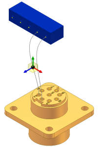

Une fois les points ajoutés, il est possible de les redéfinir sur un emplacement ou une fonction arbitraire afin d'obtenir la forme voulue. Les points de fil basés sur un point arbitraire d'une face sont décalés selon une distance spécifiée. Ils ne sont pas mis à jour en cas de modification du modèle, y compris en cas de modification des représentations positionnelles. Tout comme les points utilisés pour définir des broches ou des pièces, les points basés sur une géométrie existante ne sont pas décalés et se mettent à jour avec le modèle.
La commande de déplacement/rotation 3D vous permet également de repositionner les points de construction de fil de manière dynamique ou à l'aide de coordonnées précises.
Vous avez la possibilité de supprimer les points de construction de fil ou tous les points à la fois par le biais du menu contextuel.
