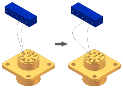

Par défaut, un fil ou un fil de câble est initialement créé avec une courbure naturelle entre les broches auxquelles il est relié. Parfois, cette courbure n'est pas appropriée ou les fils ou fils de câble manquent de courbure naturelle. Contrôlez la forme en ajoutant et en ajustant des points de construction de fil sur :
Vous ne pouvez pas ajouter de points de construction aux câbles ou aux fils de câble réservés.
Remarque : Tous les points de construction de fil et de fil de câble sont supprimés lorsqu'ils sont acheminés. Nous vous conseillons donc d'ajouter des points de construction uniquement après un premier routage du fil ou fil de câble.
Une fois les points de construction ajoutés, vous pouvez ajuster leur positionnement et leur valeur de décalage afin d'obtenir la forme voulue.
