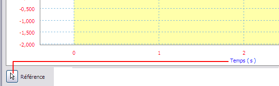

Sélectionner une référence pour la courbe
La référence de la courbe se trouve le long de l'axe X. Par défaut, la référence est le temps, mais vous pouvez la modifier pour toutes les courbes, à l'exception des courbes qui définissent des mouvements imposés.
  1. Cliquez sur Sélectionner une référence.
    La boîte de dialogue correspondante s'ouvre et affiche toutes les variables système pouvant être utilisées comme référence.
  2. Dans cette boîte de dialogue, sélectionnez la variable que vous souhaitez utiliser comme référence pour cette courbe.
  3. Cliquez sur OK.
    La boîte de dialogue se ferme et la variable sélectionnée s'affiche le long de l'axe X de la courbe.
  4. Poursuivez la définition de la courbe en procédant de la manière suivante.
