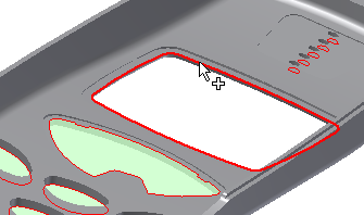

  6. Faites pivoter le modèle et sélectionnez le contour fermé intérieur pour fermer la grande ouverture, comme illustré dans l'image suivante.
