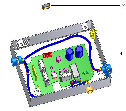

    Dans la fenêtre graphique, la pièce est attachée au curseur.
  8. Effectuez une rotation du boîtier pour mieux voir le connecteur mâle RC (1).
  9. Cliquez dans l'arrière-plan de la fenêtre graphique pour placer la pièce (2). Un placement exact n'est pas important.
  10. Cliquez dessus avec le bouton droit, puis choisissez Terminer dans le menu contextuel.
