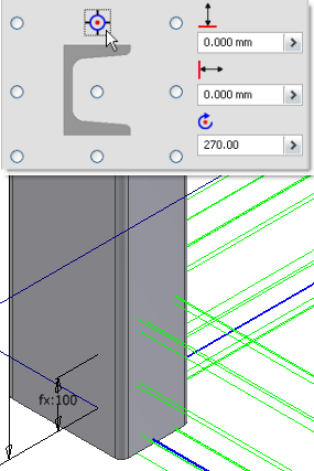

Placer les profilés en C inférieurs
Vous allez à présent placer les membres du profilé en C le long des lignes inférieures, de sorte que la partie inférieure du profilé en C affleure avec les extrémités du tube rectangulaire.
  1. Sélectionnez les quatre lignes inférieures comme indiqué dans l'illustration.
  2. Cliquez sur le bouton radio pour déplacer l'indicateur d'orientation comme indiqué.
  3. Cliquez sur Appliquer.
