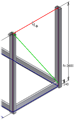

Placer le tube horizontal
Placez un tube à travers la ligne horizontale restante.
  1. Sélectionnez la ligne horizontale restante.

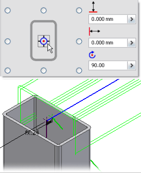

  2. Dans le menu Famille, choisissez ISO 657/14 - 2000 (Rectangulaire).
  3. Dans le menu Taille, choisissez la valeur 250x150x10.
  4. Dans le menu Angle, choisissez la valeur 90,00 deg.
  5. Cliquez sur le bouton radio pour déplacer l'indicateur d'orientation.
  6. Cliquez sur Appliquer.
