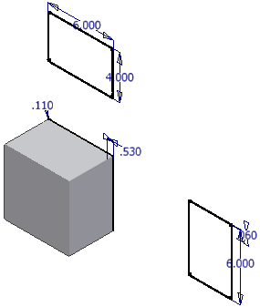

Voyons à présent comment créer des arrondis sur les deux boucles des faces avant et arrière. Comme précédemment, vous vous référez aux cotes contenues dans l'esquisse importée pour déterminer la taille des arrondis.
  1. Dans le navigateur, développez la fonction de pièce intitulée Extrusion1.
  2. Cliquez sur Esquisse 1 avec le bouton droit de la souris, puis choisissez Visibilité.
  3. Cliquez sur Zoom tout .
  4. Cliquez sur la commande Congé sur le ruban, ou cliquez avec le bouton droit de la souris et sélectionnez Congé dans le menu de marquage.
  5. Sélectionnez le contour fermé d'arête situé sur la face avant du couvercle (l'arête opposée à la face dotée de l'esquisse).
    Un aperçu de l'arrondi s'affiche dans la fenêtre graphique.
  6. Mettez en surbrillance la valeur Rayon dans la boîte de dialogue Congé ou dans la zone de saisie de valeur de l'affichage canevas, et sélectionnez la valeur de rayon 0.110 définie par le concepteur du dessin DWG d'origine.
  7. Cliquez sur OK pour créer l'arrondi.
