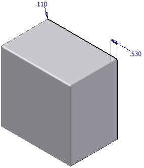

Tout comme pour la pièce du couvercle, cette pièce nécessite d'être évidée (creusée). Toutefois, contrairement au couvercle, vous ne supprimerez pas de faces de la pièce au cours de la création d'une coque.
  1. Cliquez sur la commande Coque.
  2. Dans le champ Epaisseur, mettez en surbrillance la valeur par défaut.
  3. Sélectionnez la valeur d'épaisseur de paroi 0.060 dans la vue de droite de l'esquisse, qui est toujours affichée dans la fenêtre graphique.
  4. Cliquez sur OK pour créer la coque. Comme la coque n'a éliminé que de la matière intérieure, aucun changement n'est apparent sur la pièce.
