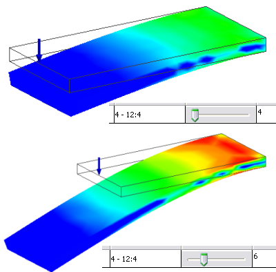

Pour afficher les résultats de différentes valeurs paramétriques, faites glisser les curseurs de réglage de la table paramétrique. Si les résultats des simulations sont prêts pour l'évaluation, vous pouvez afficher un graphique des résultats correspondant à chaque paramètre ou modification de paramètre.

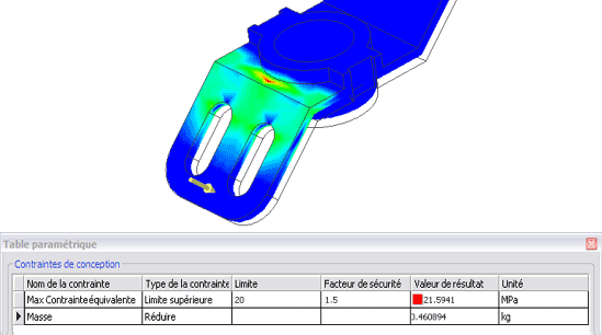

Vous pouvez optimiser et filtrer les résultats en définissant des limites sur certaines valeurs de contrainte et en en réduisant d'autres. Dans la section des contraintes de conception de la table paramétrique, définissez l'état d'une contrainte sur un type de limite. Indiquez la valeur et le facteur de sécurité de la limite. Ensuite, modifiez l'état d'une autre contrainte en le définissant sur Réduire. La configuration se met à jour et affiche un résultat avec des valeurs réduites. Si une configuration existante répond à toutes ces limites, elle s'affiche. Sinon, le résultat force une contrainte.
Vous pouvez faire glisser les curseurs même si la solution affichée est optimisée. Une coche verte s'affiche pour chaque valeur de contrainte optimisée. Pour des contraintes de limite avec un facteur de sécurité, une forme colorée s'affiche pour indiquer si la contrainte a été forcée. Les exagérations de valeur comprises dans la plage tolérée sont indiquées par un cercle vert et celles en dehors de cette plage par un carré rouge.
