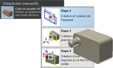

Outils d'apprentissage
Didacticiel interactif des compétences de base
Un nouveau tutoriel interactif des compétences de base vous guide dans les commandes et workflows pour la création d'objets 3D dans Inventor.

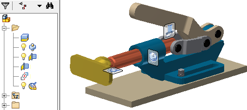

Connexion du didacticiel interactif
Un nouveau didacticiel présente la nouvelle commande Connexion de l'ensemble. Ce didacticiel vous permet d'appliquer les connexions définies de manière explicite pour localiser les composants et définir le mouvement en une étape.

Améliorations visuelles du didacticiel interactif
La taille, la forme et la couleur du sélecteur de commande du ruban, et le bouton de lecture vidéo offrent une meilleure visibilité.
