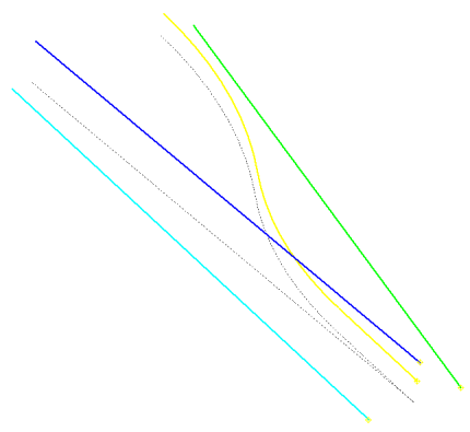

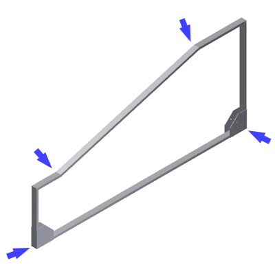

L'ensemble cible est l'hôte des résultats iCopy et contient la géométrie nécessaire pour positionner ces derniers. La géométrie de l'ensemble cible doit correspondre au gabarit iCopy. Par conséquent, il est recommandé de comprendre ce que le gabarit iCopy attend comme entrées. Cette image illustre le gabarit iCopy et met en évidence les points utilisés par la géométrie de l'ensemble cible.
Pour placer un seul résultat iCopy, vous devez définir un point de construction pour chaque point défini dans le gabarit iCopy. Pour placer plusieurs résultats iCopy, vous devez définir un point de construction pour chaque point dans la définition iCopy. Vous avez également besoin d'un rail pour définir la trajectoire de chaque point de construction, un plan de construction pour définir la position des résultats iCopy et une trajectoire pour le réseau.
