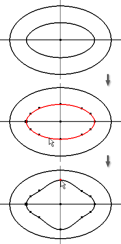

Suppression de l'association entre une spline décalée et une ellipse
  1. Dans la fenêtre graphique, cliquez avec le bouton droit sur la géométrie d'esquisse ou, dans le navigateur, cliquez avec le bouton droit sur l'icône de l'esquisse, puis cliquez sur Modifier l'esquisse.
  2. Cliquez avec le bouton droit de la souris sur la spline associative décalée de l'ellipse, puis choisissez Convertir en spline dans le menu contextuel.
    L'ellipse décalée est convertie en spline non associative, avec un point de lissage ajouté et plusieurs points de forme. Vous pouvez la contrôler séparément.
  3. Si nécessaire, appliquez des cotes et des contraintes au point de lissage ou faites glisser un point de forme. Cliquez avec le bouton droit, puis utilisez l'une des options de modification de spline pour ajouter des points. Vous pouvez afficher la courbure, choisir la méthode d'ajustement, ajuster la tension de la spline et utiliser la poignée de spline pour modifier la forme de la courbe.
