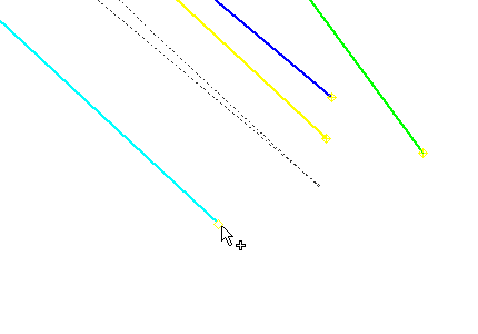

  1. Cliquez sur l'onglet Réseau de trajectoires dans la boîte de dialogue Contraindre l'iCopy.

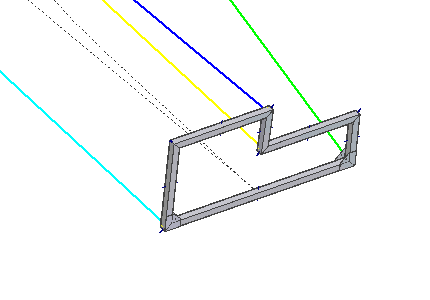

  2. Sélectionnez le point de construction à l'extrémité de la ligne cyan (bleu-vert) pour le point inférieur gauche.

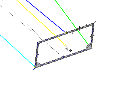

  3. Sélectionnez le point de construction à l'extrémité de la ligne verte pour le point inférieur droit.
  4. Sélectionnez le point de construction à l'extrémité de la ligne bleue pour le point supérieur gauche.

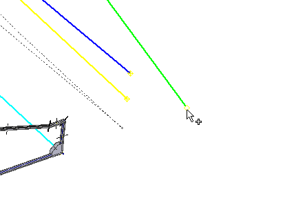

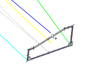

  5. Sélectionnez le point de construction à l'extrémité de la spline jaune pour le point supérieur droit.
  6. Dans le champ Frame Height, entrez 125 mm.
  7. Dans le champ Frame Width, entrez 125 mm. Appuyez sur la touche Entrée pour accepter la nouvelle valeur. L'aperçu est mis à jour pour la première occurrence du réseau iCopy.
