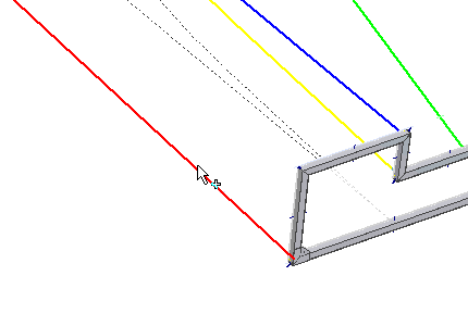

Dans la boîte de dialogue Contraindre l'iCopy, mettez en réseau les résultats iCopy dans l'ensemble cible. Les rails sont sélectionnés automatiquement en fonction des points de construction utilisés pour positionner l'iCopy. Les rails contrôlent le positionnement des points de construction supplémentaires pour des résultats iCopy supplémentaires. Vous devez sélectionner une trajectoire pour déterminer la direction du réseau des résultats iCopy. Un plan de construction est utilisé pour déterminer la position des résultats iCopy. Ce plan de construction est sélectionné automatiquement.
  1. Sélectionnez Trajectoire dans la boîte de dialogue Contraindre l'iCopy.
  2. Sélectionnez la ligne cyan (bleu-vert) à utiliser comme trajectoire pour le réseau.
    Le plan de construction est sélectionné automatiquement, en fonction de la trajectoire sélectionnée.

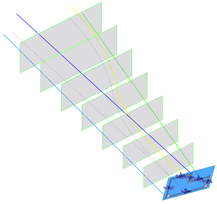

  3. Entrez 8 dans le champ Numéro d'occurrence.
  4. Dans le champ Décalage, entrez la valeur 2500 mm.
  5. Cliquez sur Suivant.
