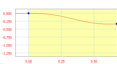

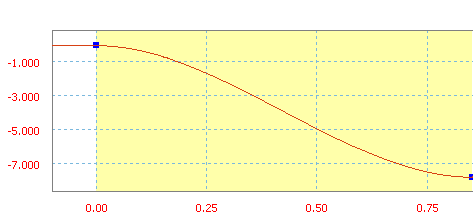

La rampe cubique est définie par un troisième ordre polynomial.
Rampe cubique avec une pente moyenne de 70 N/s.
Le cycloïde est une fonction de rampe dérivée du sinus/cosinus.
Rampe cycloïde avec une pente moyenne de -50 N/s.
L'harmonique est une fonction de rampe dérivée du sinus/cosinus.
Rampe harmonique avec une pente moyenne de 90 N/s.
Le sinus modifié est une fonction de rampe dérivée du sinus/cosinus.
Sinus modifié avec une pente moyenne de 60 N/s.
Le trapézoïde modifié est une fonction de rampe dérivée du sinus/cosinus.
Trapézoïde modifié avec une pente moyenne de 300 N/s.
