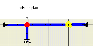

Organisez les segments à l'aide de l'option Pivot : fixez les points de segment, puis cliquez sur les extrémités du segment et faites-les glisser autour du point de pivot.

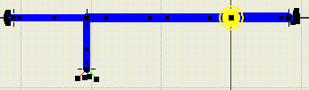

Organisez les segments de faisceau dans les directions horizontale et verticale. Utilisez l'accrochage à la grille pour un placement précis.

  2. Dans l'esquisse de dessin de la planche à clous active, cliquez sur l'onglet Planche à clous le groupe de fonctions Modifier Pivot .

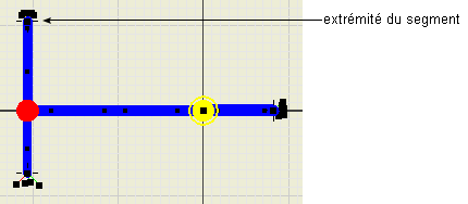

  3. Dans la fenêtre graphique, cliquez sur le point de jonction pour la ramification du faisceau.
  4. Cliquez sur le point à l'extrémité gauche du segment, puis faites-le glisser jusqu'à ce que le segment s'accroche à la position verticale.
