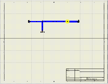

Déplacer le faisceau
Vous pouvez déplacer le faisceau entier vers un nouvel emplacement sur le dessin. Pour cela, vous devez vous assurer qu'aucun point de pivotement n'existe.
  1. Sur le ruban, cliquez sur l'onglet Planche à clous le groupe de fonctions Modifier Modifier .
  2. Cliquez sur le segment du faisceau, puis faites glisser le curseur vers l'emplacement montré dans l'illustration.
  3. Relâchez le bouton de la souris pour terminer le déplacement.
    Le faisceau est déplacé et redessiné à l'emplacement sélectionné.
  4. Annulez pour faire revenir le faisceau à sa position d'origine, au centre du dessin.
