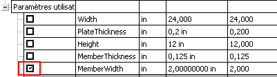

  1. Dans le navigateur Simulation, développez le noeud Robot Base.iam afin d'afficher les composants de l'ensemble. Cliquez avec le bouton droit de la souris sur base_plate:1 et choisissez Afficher les paramètres.
  2. Dans la boîte de dialogue Sélectionner les paramètres, cochez la case en regard du paramètre MemberWidth pour inclure le paramètre dans la table paramétrique.
  3. Cliquez sur OK.

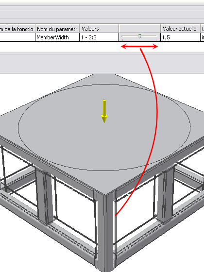

  1. Sur le ruban, dans le groupe de fonctions Gérer, cliquez sur Table paramétrique.
  2. Dans la section Paramètres, dans la ligne base_plate.ipt, entrez 1-2 dans la cellule Valeurs du paramètre MemberWidth. Appuyez sur la touche Entrée pour mettre à jour le contenu de la ligne.
Une fois le paramètre défini, générez les configurations paramétriques.
  1. Dans la section Paramètres, cliquez avec le bouton droit de la souris sur MemberWidth ligne et choisissez Générer toutes les configurations.
  2. Une fois les configurations générées, vous pouvez les afficher à l'aide du curseur Valeur actuelle.
