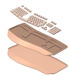

  3. Le fichier pièce de clavier complété s'affiche dans la fenêtre graphique. Faites pivoter la pièce pour afficher les fonctions.

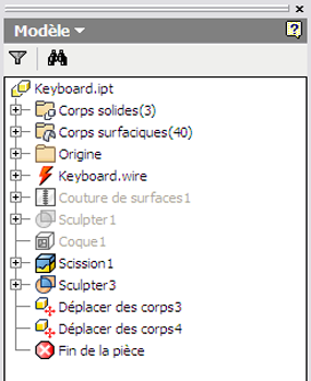

    Le navigateur Modèle répertorie les opérations effectuées sur le fichier pièce converti dans Autodesk Inventor. L'icône d'obsolescence s'affiche devant le noeud du fichier Keyboard.wire dans le navigateur.
    Cette icône indique que le fichier Alias Wire d'origine a été modifié depuis sa conversion initiale dans Autodesk Inventor. Le fichier pièce Autodesk Inventor n'est plus synchronisé.

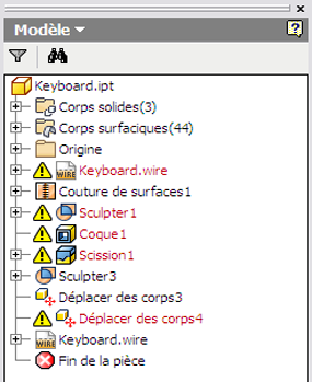

  4. Cliquez sur Mettre à jour dans la barre d'outils d'accès rapide afin de charger la nouvelle version du fichier Alias. A la suite du chargement du fichier.wire, la boîte de dialogue Modifier le document pièce affiche plusieurs messages d'erreur. Plusieurs fonctions présentes dans le fichier Alias Wire d'origine n'existent plus dans le fichier Alias Wire modifié.
  5. Cliquez sur Accepter pour fermer la boîte de dialogue Modifier le document pièce.
    Le noeud Keyboard.wire s'affiche en rouge dans le navigateur Modèle, car le fichier Alias Wire et le fichier pièce Autodesk Inventor ne sont plus correctement associés.

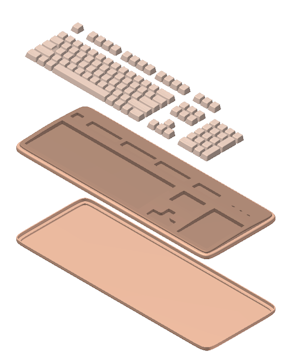

    La mise à jour des associations entre les surfaces prend un peu de temps. Une fois l'opération terminée, le fichier pièce Autodesk Inventor qui s'affiche dans la fenêtre graphique reflète les changements effectués dans le fichier Alias Wire modifié.

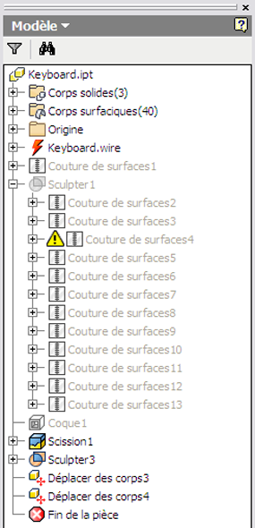

    La boîte de dialogue Mettre à jour les associations s'affiche également. Elle indique qu'il est impossible de construire la Couture de surfaces4 (Stitch Surface4). Ce message d'erreur s'affiche parce que les deux surfaces utilisées pour créer Stitch Surface4 (Cavity_3_Bottom et Cavity_3_Sides) ont été supprimées.
  12. Cliquez sur Accepter pour fermer la boîte de dialogue Mettre à jour les associations.
  13. Développez le noeud Sculpter1 dans le navigateur et observez l'icône en regard de Couture de surfaces4.
  14. Il n'est pas nécessaire de supprimer ce noeud, mais si vous souhaitez le supprimer du navigateur Modèle, cliquez dessus avec le bouton droit de la souris et choisissez Supprimer dans le menu contextuel. Pour supprimer l'icône en regard du noeud Sculpter1, cliquez avec le bouton droit de la souris sur Sculpter1 et choisissez Modifier la fonction dans le menu contextuel. Lorsque la boîte de dialogue Sculpter s'affiche, cliquez sur OK pour fermer la boîte de dialogue et reconstruire la fonction de sculpture.
  15. Si vous le souhaitez, placez le marqueur Fin de la pièce au-dessus de Déplacer des corps3 dans le navigateur Modèle afin d'afficher le clavier modifié dans une représentation non éclatée.
