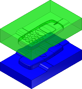

  12. Cliquez sur Générer un noyau et une empreinte.
  13. Cliquez sur Aperçu/Diagnostic. Modifiez de la valeur de Séparation des corps à 100. L'aperçu change en fonction de la valeur spécifiée, comme illustré dans l'image suivante.
  14. Cliquez sur l'onglet Diagnostics de plan de joint. Aucun problème significatif n'est détecté. Cliquez sur OK pour accepter.
  15. Cliquez sur OK dans la boîte de dialogue Attribution d'un nom de fichier pour accepter les valeurs par défaut.
  16. Le noyau et l'empreinte sont automatiquement générés, comme illustré dans l'image suivante.

  12. Cliquez sur Aperçu/Diagnostic pour afficher un aperçu de la partie centrale et de l'empreinte.
  13. Cliquez sur l'onglet Diagnostics de plan de joint pour vérifier les éventuelles erreurs.
  14. Cliquez sur OK dans la boîte de dialogue Générer dans le noyau et l'empreinte.
  15. Cliquez sur OK dans la boîte de dialogue Attribution d'un nom de fichier pour accepter les valeurs par défaut. Le noyau et l'empreinte sont automatiquement générés, comme illustré dans l'image suivante.
