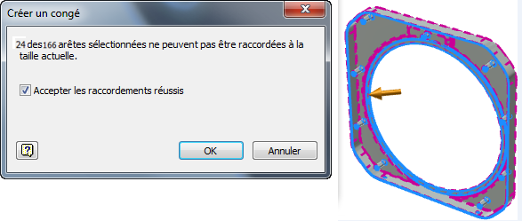

Succès du congé
Dans les versions précédentes, si une arête dans un jeu de sélection de congé a échoué, la totalité de l'opération de congé a échoué. Dans cette version, en cas d'échec de raccordement, une boîte de dialogue s'ouvre avec l'option d'appliquer un congé aux arrêtes qui ont réussi.
Lorsque vous appliquez un congé à la sélection d'arêtes initiale, vous pouvez répéter l'opération à l'aide du rayon de la même taille. Cette opération raccorde généralement plusieurs arêtes.
Dans le modèle utilisé dans l'image suivante, un congé a été appliqué à 17 arêtes supplémentaires après avoir appliqué avec succès un congé aux premières 142 arêtes.
