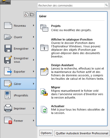

Pour utiliser la commande Migrer :
  1. Ouvrez un fichier créé dans une version antérieure d'Autodesk Inventor (jusqu'à Autodesk Inventor 2008).
  2. Cliquez sur > Gérer > Migrer.
La commande Migrer n'est disponible que si le fichier actuel n'a pas été migré.
