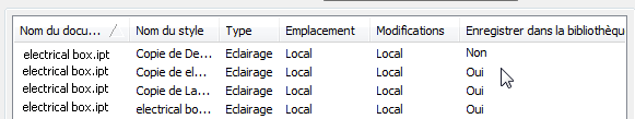

  1. Avec l'exemple de pièce ouvert, cliquez dans le ruban sur l'onglet Gérer le groupe de fonctions Styles et normes Enregistrer . La commande se trouve près de la commande de l'éditeur de styles.
  2. Dans la colonne Enregistrer dans la bibliothèque?, définissez Sheet Metal Style Rule Test sur Oui.
  3. Cliquez sur OK. Un message indique que l'opération remplace des styles dans la bibliothèque.
  4. Cliquez sur Oui.
    Les styles marqués Oui sont enregistrés dans la bibliothèque de styles. Ils peuvent être partagés d'une pièce à l'autre et vous pouvez les partager avec toute personne ayant accès au projet.
