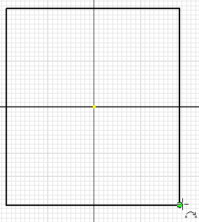

  3. Esquissez un rectangle d'environ 10 po carrés. La taille et la forme exactes n'ont pas d'importance.
  4. Cliquez sur la commande Terminer l'esquisse sur le ruban, ou cliquez avec le bouton droit de la souris et sélectionnez Terminer l'esquisse 2D dans le menu de marquage pour quitter l'esquisse.
