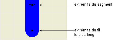

  1. Cliquez avec le bouton droit de la souris sur l'extrémité du segment ou l'une des quatre extrémités de fil, puis choisissez Regrouper/Déployer Regroupement.
    Les fils prennent la couleur et le diamètre du segment, et la longueur du plus long d'entre eux.
  2. Cliquez avec le bouton droit de la souris sur le point de segment ou l'extrémité du fil le plus long, puis choisissez Regrouper/Déployer Déploiement.
  3. Dans la boîte de dialogue Déployer les fils, cliquez sur OK.
