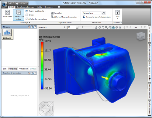

Résultats de l'analyse des contraintes au format DWF
Les résultats de l'analyse des contraintes affichent le modèle avec diverses couleurs en fonction de l'intensité des forces et contraintes appliquées.
Dans l'environnement d'analyse des contraintes, vous disposez de plusieurs commandes d'affichage pour créer la vue de votre choix à exporter au format DWF. Par exemple, vous pouvez choisir le nombre de couleurs des contours de contraintes et définir des valeurs maximales et minimales à l'aide des paramètres de la barre des couleurs.
Dans le navigateur de simulation, sélectionnez et affichez les résultats que vous souhaitez publier dans Autodesk Design Review.
L'état actuel du modèle de pièce ou d'ensemble est publié dans le fichier DWF. Tous les types d'analyse ne sont pas publiés, seul le type actif affiché à l'écran au moment de la publication l'est.
Les résultats de l'analyse des contraintes qui sont publiés dans un fichier DWF contiennent les informations suivantes : type de résultat, barre des couleurs, mappage des couleurs sur la pièce et la pièce non déformée en affichage filaire.
