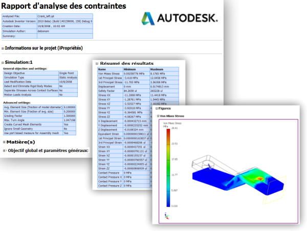

Vous pouvez partager les résultats de l'analyse de deux manières différentes : en publiant des rapports et en publiant le modèle au format DWF.
Vous pouvez créer des rapports pour le projet entier, pour un modèle ou pour une étude de simulation isolée et obtenir les résultats au format HTML, MHTML ou RTF. Les rapports contiennent du texte et des images PNG représentant un instantané statique des résultats de l'analyse. Vous pouvez imprimer un rapport et transférer des résultats vers un autre programme (Word ou Powerpoint par exemple).
Vous pouvez personnaliser la sortie du rapport pour n'afficher que les informations pertinentes. Outre les résultats eux-mêmes, l'analyse paramétrique affiche un résumé de la simulation. Ces informations sont fournies pour chaque configuration sélectionnée.

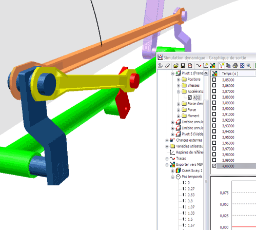

Vous pouvez analyser les contraintes d'un composant dans le contexte d'un ensemble parent et de composants pairs. Pour ce faire, transférez les charges de mouvement des sous-ensembles de niveau supérieur ou des sous-ensembles flexibles à partir de la simulation dynamique.
Pour commencer, dans la simulation dynamique, exportez vers MEF l'occurrence et les informations relatives aux pas temporels. Ensuite, dans l'environnement d'analyse des contraintes, définissez les propriétés de simulation de manière à ce que les charges de mouvement soient prises en considération.
Lorsque vous cliquez sur OK, tous les sous-ensembles de niveau supérieur et les occurrences sont automatiquement exclus, excepté l'occurrence sélectionnée.
Vous pouvez sélectionner plusieurs simulations utilisant la même occurrence et le même pas temporel. En outre, cet environnement isolé permet d'effectuer une analyse des contraintes sur des occurrences soumises à des fonctions d'ensemble.
