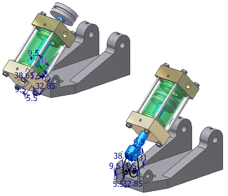

  7. Appliquez la contrainte Plaque axe/axe entre l'esquisse 2D et le perçage dans la tige de piston comme illustré dans l'image suivante.
    Lorsque le sous-ensemble est ouvert dans une autre fenêtre, le piston est libre de se déplacer. Lorsque vous l'avez inséré dans l'ensemble de niveau supérieur, le mouvement libre est désactivé. Afin de finaliser la contrainte du sous-ensemble dans l'ensemble principal, vous devez activer la liberté de mouvement et le déplacer dans l'ensemble de niveau supérieur. Si le piston ne peut pas tourner librement, le sous-ensemble ne peut pas atteindre la position correcte.

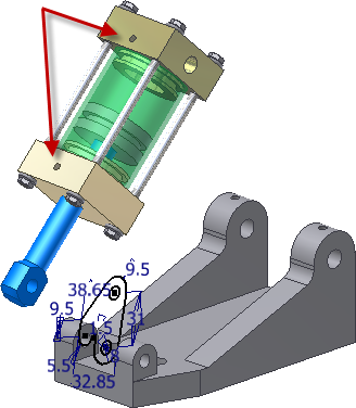

    Dans le ruban, cliquez sur l'onglet Assembler le groupe de fonctions Position Rotation afin que les perçages taraudés dans les capuchons de cylindre s'orientent vers le haut comme illustré dans l'image suivante. Cliquez dessus avec le bouton droit de la souris, puis choisissez Terminer dans le menu contextuel.
    Contrairement à une rotation de vue, cette commande fait tourner physiquement un composant dans l'espace. Si vous prenez le temps d'orienter les composants les uns par rapport aux autres avant d'appliquer les contraintes, celles-ci présentent un comportement plus prévisible lors de l'application.
