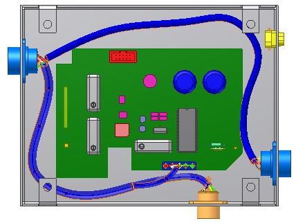

Créer un routage de tous les fils et câbles automatiquement
Lors du routage automatique des fils, le système utilise le parcours le plus direct sur 0,005 mètre entre les extrémités du segment. Les routages de moins de 0,005 mètre échouent.
Crée un routage automatique des fils et fils de câble sans routage dans les segments.
  1. Sur le ruban, cliquez sur l'onglet Câble et faisceau le groupe de fonctions Routage Routage automatique .
  2. Dans la boîte de dialogue Créer un routage automatique, choisissez Tous les fils sans routage.
    La boîte de dialogue indique que sept fils sans routage ont été sélectionnés pour le routage.
  3. Cliquez sur OK.
    Les autres fils sont acheminés dans les segments, et la boîte de dialogue est fermée.
