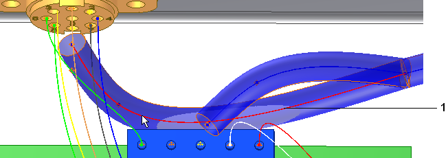

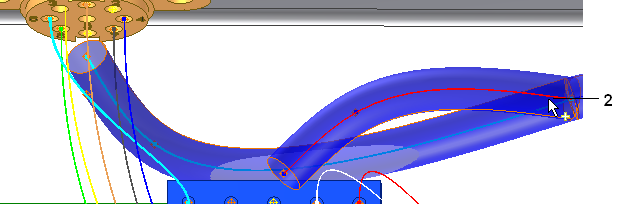

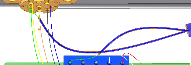

Sélectionnez un fil et acheminez-le manuellement sur plusieurs segments.
le groupe de fonctions Routage
Routage .Dans le navigateur, ce fil est intitulé Fil1.
Dans la boîte de dialogue Créer un routage de fils, le bouton Fils passe du rouge au blanc pour indiquer que la sélection du fil est terminée.
La couleur du bouton Premier segment change et le bouton Dernier segment est activé.
Le fil est acheminé dans le segment principal et en dehors de la ramification. La longueur du fil et le diamètre du segment sont calculés automatiquement.
