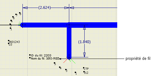

  2. Dans la boîte de dialogue, sélectionnez Objet, puis cliquez sur le fil comme illustré ci-après.
  3. Dans la boîte de dialogue, parcourez la liste des propriétés afin de sélectionner ID du fil et Nom du fil.
  4. Sélectionnez Nom et valeur, puis cliquez sur OK.
    Dans la fenêtre graphique, la propriété s'affiche à l'extrémité opposée du segment, et non sur le segment de ramification sur lequel le fil a été sélectionné.
  5. Appuyez sur la barre d'espacement pour faire passer la propriété sur l'extrémité de la ramification du segment, puis cliquez pour la placer.
  6. Pour voir l'associativité entre les objets de faisceau et leurs propriétés, faites glisser le fil jusqu'à la position horizontale.
    Lorsque le fil se déplace, les propriétés associées au fil se déplacent également, tout en conservant le décalage d'origine et la position relative.
