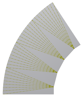

Mettre à plat la face lissée découpée
Une fois la découpe appliquée, la face lissée n'est plus une forme continue fermée. Vous pourrez maintenant créer une mise à plat prête à la fabrication.
  1. Dans le ruban, cliquez sur l'onglet Tôlerie le groupe de fonctions Mise à plat Créer une mise à plat .
    La mise à plat affiche les traits d'axe et les lignes d'encombrement des plis indiquant les zones de pliage nécessaires pour aplatir la face lissée.
    Remarque : Vous pouvez aisément ajouter une fonction de découpe à une face lissée créée à partir de deux contours fermés en vue de générer une mise à plat valide. L'atelier de production pourrait préférer fabriquer ce type de pièce en deux pièces séparées.
Utilisez cette mise à plat pour l'annotation de l'ordre de pliage.
