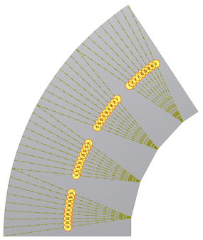

Afin d'obtenir un bon rendement de production, il est souvent nécessaire, au niveau de l'atelier, de créer les plis dans un ordre déterminé. En général, la séquence de fabrication diffère de la séquence de conception. La mise à plat actuellement ouverte vous permet d'examiner les modifications de l'ordre de pliage.
le groupe de fonctions Gérer
Annotation de l'ordre de pliage .
Vous remarquerez qu'une série de numéros s'affichent à l'intérieur de cercles colorés en jaune. Tout en procédant dans l'exercice, concentrez-vous sur ces symboles numérotés dans la partie supérieure de la mise à plat :
Vous noterez que ces numéros ne suivent pas une séquence logique :
A présent, vous examinerez la création d'une séquence dirigée de remplacement des plis.
