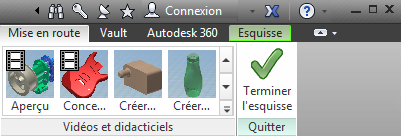

L'onglet Esquisse comprend une commande importante appelée Terminer l'esquisse.
Cette commande génère le même résultat que lorsque vous cliquez sur le menu de marquage de l'option Terminer l'esquisse 2D avec le bouton droit de la souris et que la commande Retour.
Son importance tient au fait qu'elle vous permet de savoir à tout moment que vous êtes en mode Esquisse.
Par exemple, avant de quitter l'esquisse, sélectionnez l'onglet Mise en route.
Notez que la commande Terminer l'esquisse est toujours affichée dans l'onglet Mise en route et que le libellé de l'onglet Esquisse est également mis en surbrillance.
Vous pouvez sélectionner d'autres onglets à tout moment dans votre workflow, mais le fait que la commande Terminer l'esquisse soit toujours affichée et que l'onglet soit mis en surbrillance vous informe que vous êtes encore en mode Esquisse.
Ce paradigme de conception est également utilisé pour les environnements. Ainsi, lorsque vous travaillez dans un environnement, tel que Analyse des contraintes, la commande Terminer reste affichée, quel que soit l'onglet choisi. Cela vous indique clairement que vous vous trouvez dans un environnement.
Cliquez sur Terminer l'esquisse.
