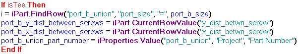

if isTee Then
i = iPart.FindRow("port_b_union", "port_size", "=", port_b_size)
port_b_y_dist_between_screws = iPart.CurrentRowValue("y_dist_betwn_screw")
port_b_x_dist_between_screws = iPart.CurrentRowValue("x_dist_betwn_screw")
port_b_union_part_number = iProperties.Value("port_b_union", "Project", "Part Number")
End If
Nous avons inclus l'intégralité de ce bloc dans une instruction If isTee, de sorte que ces lignes soient traitées pour les blocs collecteurs en T. L'instruction If isTee Then équivaut à If isTee = True Then, mais elle offre un format d'expression plus concis.
Sélectionnez d'abord la ligne appropriée dans la table d'iPièce de l'union, correspondant à la valeur du paramètre port_b_size, puis extrayez les valeurs à utiliser pour les décalages de réseau X et Y. Ensuite, extrayez le numéro de pièce de la pièce d'union et stockez sa valeur dans un autre paramètre pour référence ultérieure.

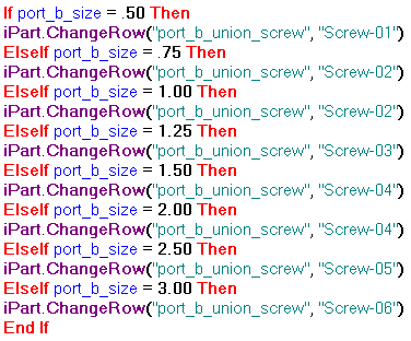

If port_b_size = .50 then
iPart.ChangeRow("port_b_union_screw", "Screw-01")
elseif port_b_size = .75 then
iPart.ChangeRow("port_b_union_screw", "Screw-02")
elseif port_b_size = 1.00 then
elseif port_b_size = 1.25 then
iPart.ChangeRow("port_b_union_screw", "Screw-03")
elseif port_b_size = 1.50 then
iPart.ChangeRow("port_b_union_screw", "Screw-04")
elseif port_b_size = 2.00 then
elseif port_b_size = 2.50 then
iPart.ChangeRow("port_b_union_screw", "Screw-05")
elseif port_b_size = 3.00 then
iPart.ChangeRow("port_b_union_screw", "Screw-06")
End If

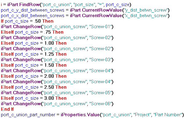

La règle pour Port C est pratiquement la même que pour Port A, sauf que tout élément faisant référence à Port A doit faire référence à Port C.
i = iPart.FindRow("port_c_union", "port_size", "=", port_c_size)
port_c_y_dist_between_screws = iPart.CurrentRowValue("y_dist_betwn_screw")
port_c_x_dist_between_screws = iPart.CurrentRowValue("x_dist_betwn_screw")
If port_c_size = .50 then
iPart.ChangeRow("port_c_union_screw", "Screw-01")
elseif port_c_size = .75 then
iPart.ChangeRow("port_c_union_screw", "Screw-02")
elseif port_c_size = 1.00 then
elseif port_c_size = 1.25 then
iPart.ChangeRow("port_c_union_screw", "Screw-03")
elseif port_c_size = 1.50 then
iPart.ChangeRow("port_c_union_screw", "Screw-04")
elseif port_c_size = 2.00 then
iPart.ChangeRow("port_c_union_screw" "Screw-04")
elseif port_c_size = 2.50 then
iPart.ChangeRow("port_c_union_screw", "Screw-05")
elseif port_c_size = 3.00 then
iPart.ChangeRow("port_c_union_screw", "Screw-06")
End If
port_c_union_part_number = iProperties.Value("port_c_union", "Project", "Part Number")
