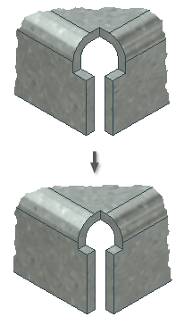

  3. Dans l'onglet Coin, définissez le champ Dimension des grugeages sur Thickness * 4.
  4. Cliquez sur Enregistrer. Le programme applique la modification de style à la pièce.
