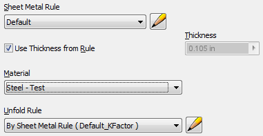

- Dans le menu déroulant Règle de tôlerie, choisissez Sheet Metal Rule Style Test.
- Vérifiez que l'option Utiliser l'épaisseur définie par les règles est sélectionnée.
Le champ Epaisseur est désactivé mais affiche l'épaisseur que vous avez spécifiée pour Sheet Metal Rule Style Test.
- Dans le menu déroulant Matière , choisissez Acier - Test.
- Cliquez sur Appliquer. Le programme applique les styles à la pièce.

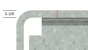

- A des fins de confirmation, vous pouvez utiliser les commandes de l'onglet Outils, dans le groupe de fonctions Mesurer pour exécuter un certain nombre de vérifications.
