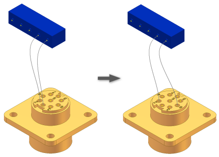

Déplacement des fils
Pour déplacer un fil, sélectionnez le fil à déplacer, puis choisissez Modifier le fil dans le menu contextuel. Cliquez sur le bouton de sélection représentant l'assemblage par broche à modifier, puis sélectionnez le nouvel assemblage par broche.
