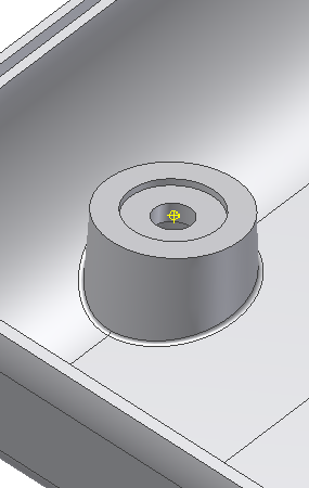

  4. Dans l'onglet Forme :
    • Dans la zone Positionnement, sélectionnez Sur le point dans le menu déroulant.
    • Pour désigner les centres, sélectionnez les quatre points de construction.
    • Pour Direction, sélectionnez l'axe Y. Sélectionnez Inverser la direction si les flèches ne sont pas dirigées vers le corps.
    • Pour le Solide cible, sélectionnez le solide inférieur.
    • Pour Congé, entrez 0,3 mm.

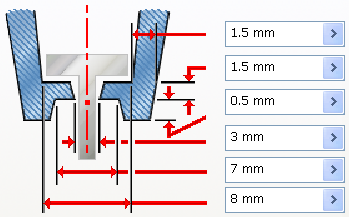

  5. Dans l'onglet Tête :
    • Pour l'Epaisseur de paroi, entrez 1,5 mm.
    • Pour Hauteur de tige, entrez 1,5 mm.
    • Pour Hauteur d'étrier, entrez 0,5 mm.
    • Pour Diamètre de tige, entrez 3 mm.
    • Pour Diamètre d'étrier, entrez 7 mm.
    • Pour Diamètre de la tête, entrez 8 mm.
    • Pour Options de dépouille, entrez 2,5 degrés dans chaque champ.
    • Sélectionner le type de Lamage.
  6. Ignorez l'onglet Nervures.
  7. Cliquez sur OK pour créer les quatre bossages.

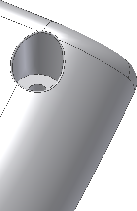

  8. Faites pivoter le corps pour voir la cavité qui accueillera la tête de la vis.

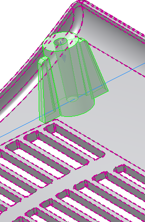

    • Pour le solide cible, sélectionnez le solide supérieur.
  5. Dans l'onglet Taraudage :
    • Assurez-vous que Perçage est sélectionné, puis sélectionnez Profondeur totale dans le menu déroulant.
    • Pour Diamètre de filetage, entrez 8 mm.
    • Pour Diamètre de perçage du filetage, entrez 3 mm.
    • Pour Angle de dépouille interne, entrez 1 °.
    • Pour Angle de dépouille extérieur, entrez 2 °.
  6. Dans l'onglet Nervures :
    • Assurez-vous que Nervures raidisseuses est sélectionnée, puis sélectionnez 2 ul dans le menu déroulant.
    • Pour Epaisseur de nervure, entrez 1,5 mm.
    • Pour Dépouille de nervure, entrez 1,5 °.
    • Pour Longueur d'épaulement, entrez 6 mm.
    • Pour Décalage supérieur, entrez 2 mm.
    • Pour Rayon d'épaulement, entrez 1 mm.
    • Pour Angle arrondi, entrez 10 °.
  7. Développez Options de congé dans l'onglet Nervures :
    • Pour Rayon de nervure, entrez 0,2 mm.
    • Pour Rayon de raccordement, entrez 0,2 mm.
    • Pour l'angle de Direction de départ, entrez 0.
    • Pour Direction, sélectionnez l'axe X dans le dossier Origine.
  8. Cliquez sur OK pour créer les quatre bossages avec les nervures raidisseuses.
